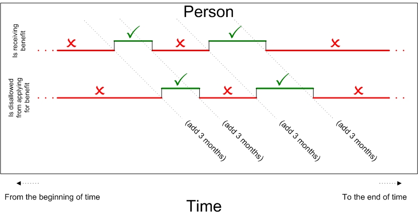

비즈니스 요구사항에 따라 다른 타임라인을 기준으로 하는 타임라인을 작성해야 할 수 있습니다. 이 경우 결과적으로 생긴 타임라인의 값 변경 날짜는 입력 타임라인의 값 변경 날짜와 다릅니다.
필요한 날짜 이동 유형은 비즈니스에 따라 달라지는 경향이 있으므로 CER에는 날짜 이동 표현식이 포함되지 않습니다. 권장 방법은 정적 java 메소드를 작성하여 필요한 타임라인을 작성하고 call 표현식을 사용하여 규칙에서 정적 메소드를 호출하는 것입니다.
알고리즘 테스트에는 날짜 수가 서로 다른 달이나 윤년과 같은 에지 케이스 테스트도 포함되어야 합니다.
다음과 같은 비즈니스 요구사항이 있습니다. 개인이 혜택을 받은 3개월 안에 동일한 유형의 혜택을 신청할 수 없습니다.
이 비즈니스 요구사항을 구현하려면 개인이 혜택을 받고 있는 기간을 표시하는 타임라인 isReceivingBenefitTimeline이 이미 있어야 합니다.
이제 개인이 혜택을 다시 신청할 수 없는 기간을 표시하는 또 다른 타임라인 isDisallowedFromApplyingForBenefitTimeline이 필요합니다. 이 타임라인은 isReceivingBenefitTimeline의 값 변경 날짜에 적용된 3개월의 날짜 추가입니다.
다음은 CER 규칙에서 호출할 수 있는 정적 메소드의 샘플 구현입니다.

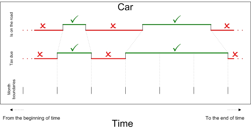

다음과 같은 비즈니스 요구사항이 있습니다. 자동차가 일정한 달에 하루 이상 "운행"된 경우 해당 달에 대해 과세되어야 합니다. 1
이 비즈니스 요구사항을 구현하려면 자동차가 "운행 중"인 기간을 표시하는 타임라인 isOnRoadTimeline이 이미 있어야 합니다.
이제 자동차세를 부과해야 하는 기간을 표시하는 또 다른 타임라인 taxDueTimeline이 필요합니다. 이 타임라인은 isOnRoadTimeline의 모든 날짜에 걸쳐 분산되어 있습니다.
