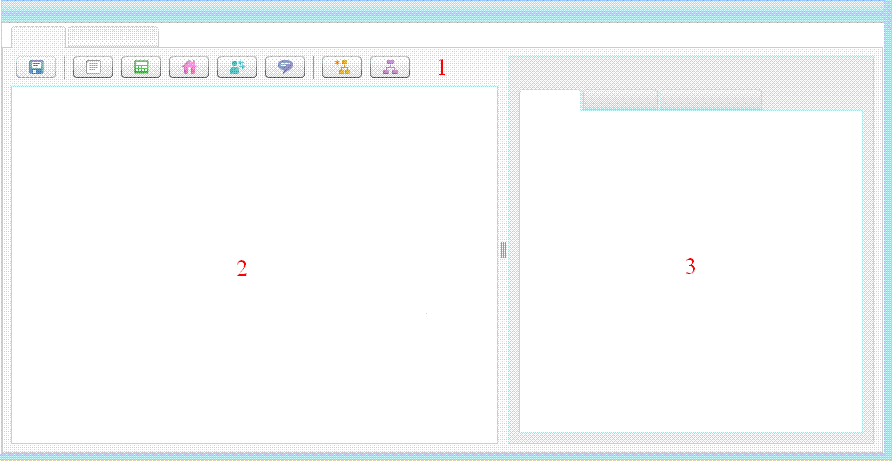

En tant que tel, l'éditeur d'informations collectées dynamiques se compose de deux onglets : Modèle et Interface utilisateur - L'onglet Modèle est mis en évidence lorsqu'il est ouvert pour la première fois.
Les deux onglets se composent de trois structures principales (configurations légèrement différentes, mais avec la même signification de base) :
La palette permet de créer des artéfacts.
La palette des onglets Modèle et Interface utilisateur comporte un bouton Enregistrer, qui permet d'enregistrer la version en cours de l'éditeur de la version de type d'informations collectées dynamiques dans la base de données Cúram.
Le canevas contient une représentation graphique des artéfacts en cours de modélisation.
La version de type d'informations collectées dynamiques est représentée comme une forme ou classe sur le canevas, qui est toujours présente (il n'est pas possible de la supprimer). Les attributs sont représentés dans une liste au sein de cette classe, et les relations sont représentées en tant que classes distinctes liées à la version de type d'informations collectées dynamiques via des lignes.
Ici, le canevas contient une représentation graphique de l'interface utilisateur pour les écrans de création, de modification et d'affichage de cette version de type d'informations collectées dynamiques au moment de la maintenance des informations collectées de dossier, contenant tous les clusters et zones définis en cours.
Le panneau Propriétés permet d'héberger les écrans qui permettent à un administrateur d'ajouter ou de changer différentes propriétés de l'artéfact en cours de sélection (voir la section suivante pour plus d'informations sur les sélections). Les propriétés disponibles du panneau Propriétés varient en fonction du type d'artéfact en cours de sélection (par exemple, le panneau Propriétés de la version de type d'informations collectées dynamiques est relativement complexe, car il contient trois autres sous-panneaux d'informations à gérer).
